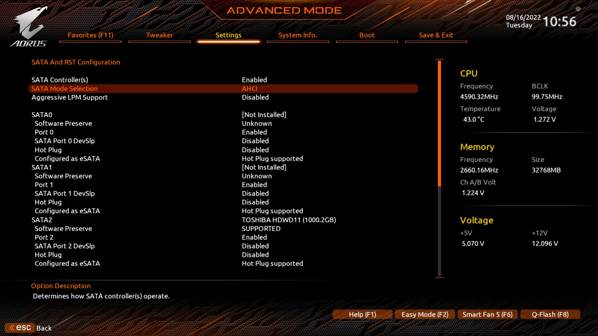

Решил я свой вопрос

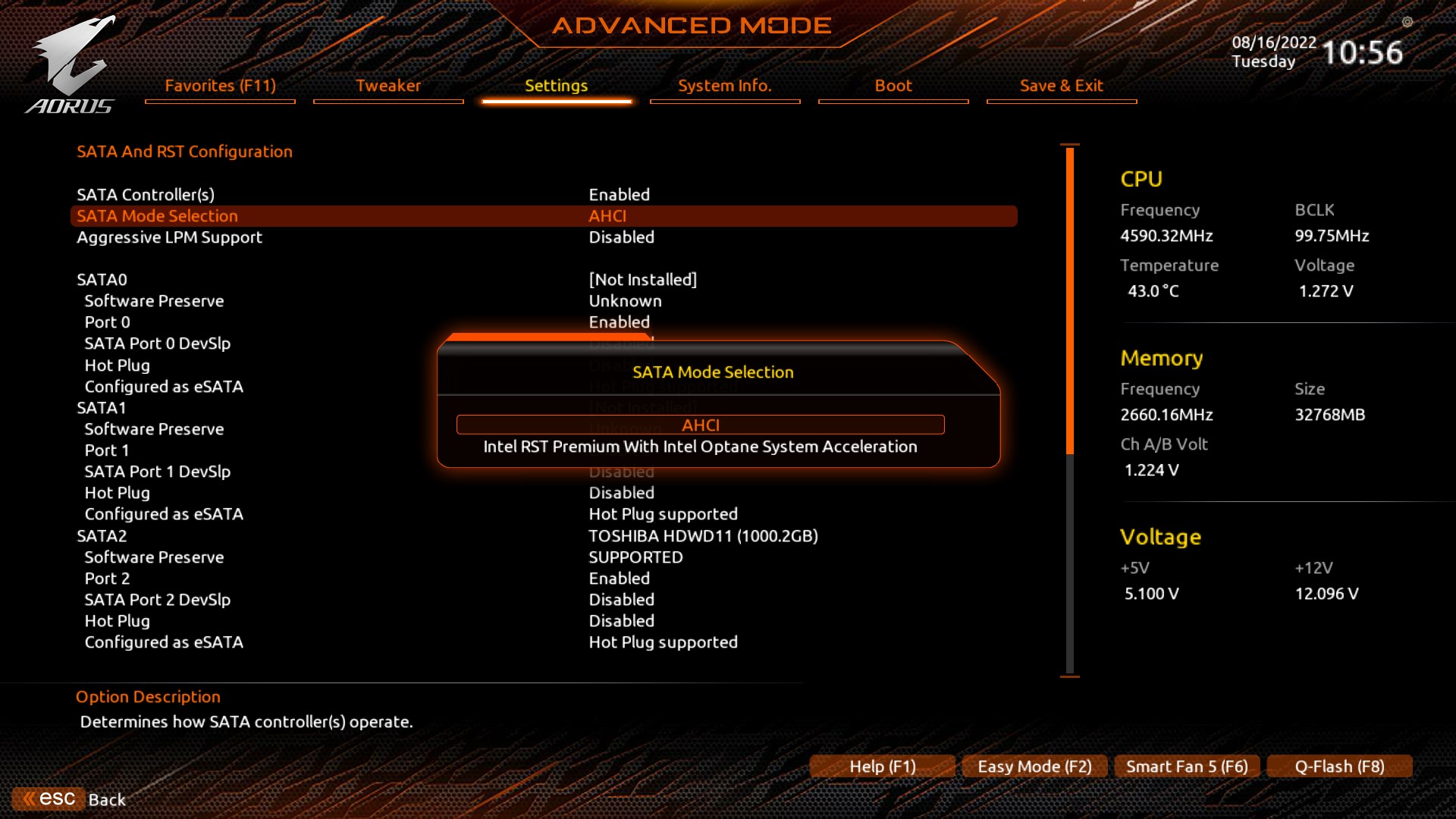

В биосе, режим работы контроллера из IRST переключил в AHCI и теперь харды не выключаются при перезагрузке, и скорость загрузки намного быстрее. Всем спасибо aa
96421В биосе, режим работы контроллера из IRST переключил в AHCI
Хм. А что за материнка? Как-то ранее не попадался IRST в качестве режима работы контроллера или может не обращал внимание...
Adler, B460M AORUS PRO. Я тоже раньше не знал )) Я ещё удивлялся что в биосе в разделе NVME не видит моего ssd, после переключения всё появилось.

Adler, Выбор режима работы контроллера

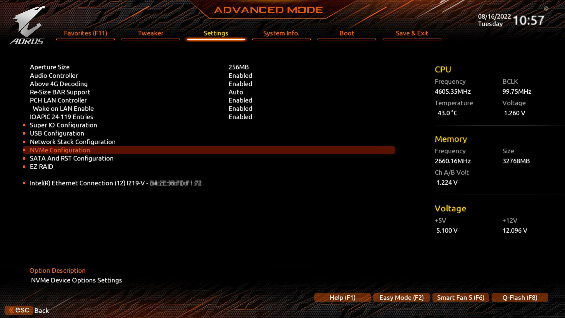

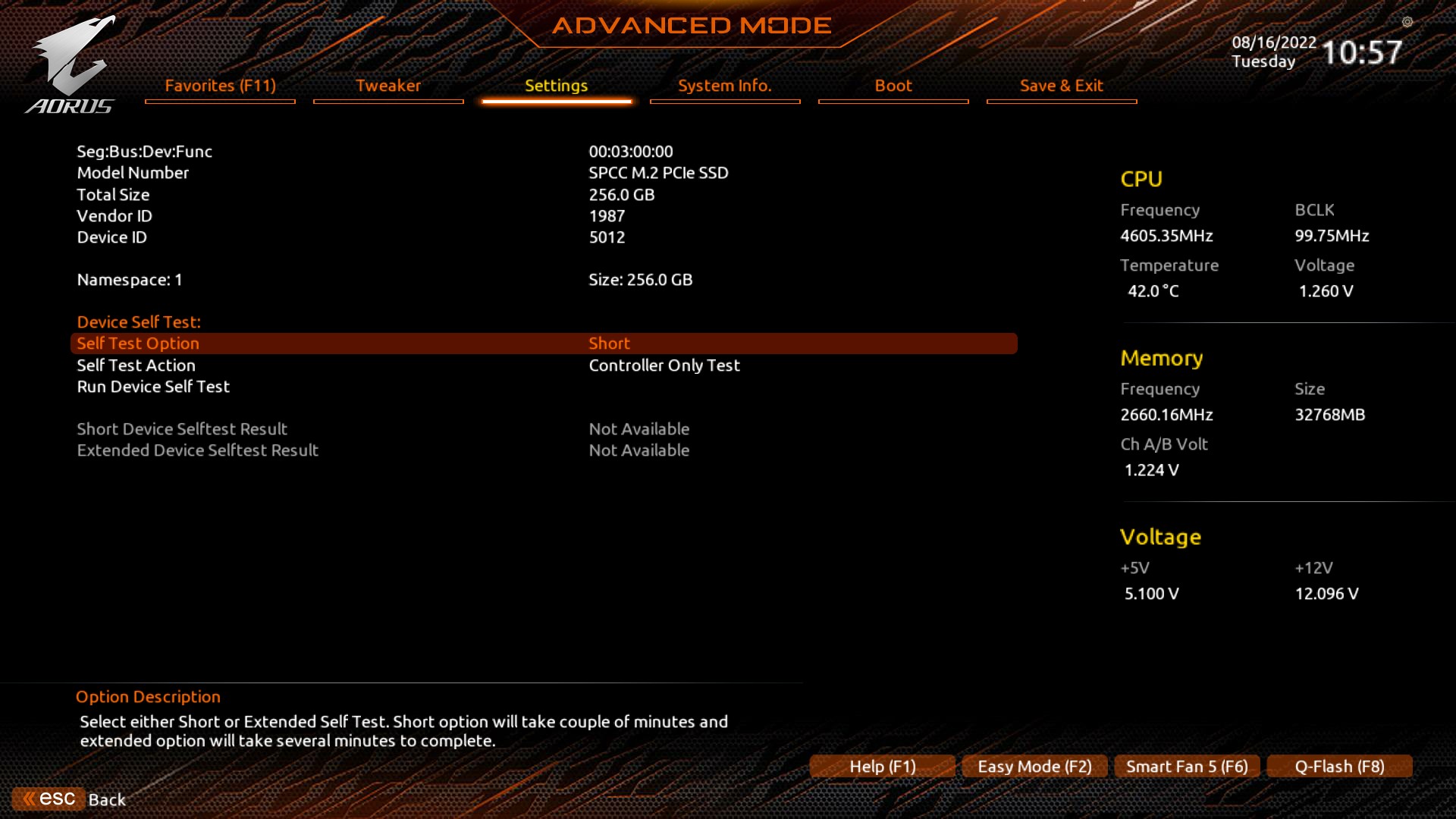

И появившейся NVME SSD (Раньше его не видно было, но он работал без проблем)
Как то так aa
